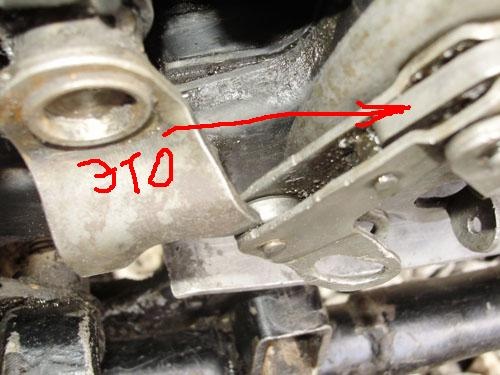

Напишу в этой теме.
Была у меня проблема на 634 - невозможно отрегулировать сцепление как положено. Оно и буксовало, и вело одновременно.
Снял левую крышку, заменил диски сцепления, тоже на хоженые, но потолще, проверил высоту пружин, в норме (ок 30мм), увидел что если крутить корзину на первичном валу, есть "восьмерка". Грешил на согнутый вал. Снял корзину, индикатором проверил биение ближе к шлицам - 0,02 и не больше. Значит ровный.
Сменил корзину на более свежую - восьмерка уменьшилась значительно. Но толку от этого было мало.
Пребрал полуавтомат - из нескольких собрал один с наименее изношенными деталями. Менял 3 раза трос (сначала сам сваял из того что было, оболочку достал потолще), потом поставил новый старуховский из запасов. Результата 0.
При выжиме рычажком рычаг на п/автомате отходил немного, а при включении скорости он "дожимался" кулачком.
Новый полуавтомат нашел, но денег за него просили не мало, проще вторую яву купить.
Начал сам разбираться. Когда разобрал свой сборный автомат - увидел что вилочка треснута (та что давит на втулку с винтом регулировочным), но не по центру, как это обычно бывает, а по сгибам, причом в 2х местах одновременно. Заменил ее. Смотрел что еще не так, установил на мотор. Начал регулировать - и вот на что обратил внимание:
в рычаге, где ролик, есть такая деталька, упирается в вилочку. Так вот - если отрегулировать винтом так, чтобы кулачок упирался в ролик (или зазор 0,3 как по книжке), то деталька давит не на стенку вилочки, а в ее ребро.
На старых полуавтоматах эта деталь в месте касания была скругленная (выступ), а в новых нет.
Все проблемы исчезли, когда заново изготовил эту деталь с большим на 2...3мм выступом. Делал из стали 5мм (борт уголка стального).
Тросом рычаг оттягивался как положено, кулачком при переключении не дожимался, при удержании рычажка рукой и включеной передаче мотор продолжает работать, не чуствуя нагрузки. С пивом по жизни
Если что непонятно - спрашивайте.

Vano,
Цитата:
есть такая деталька
А где эта деталька? Можешь показать на чертеже? Или фото?

СообщениеДобавлено: 14 Июн 2010 17:56    Заголовок сообщения: Ответить с цитатой
Вот на рисунке из первой страницы пометил. Ниже на своем фото.
