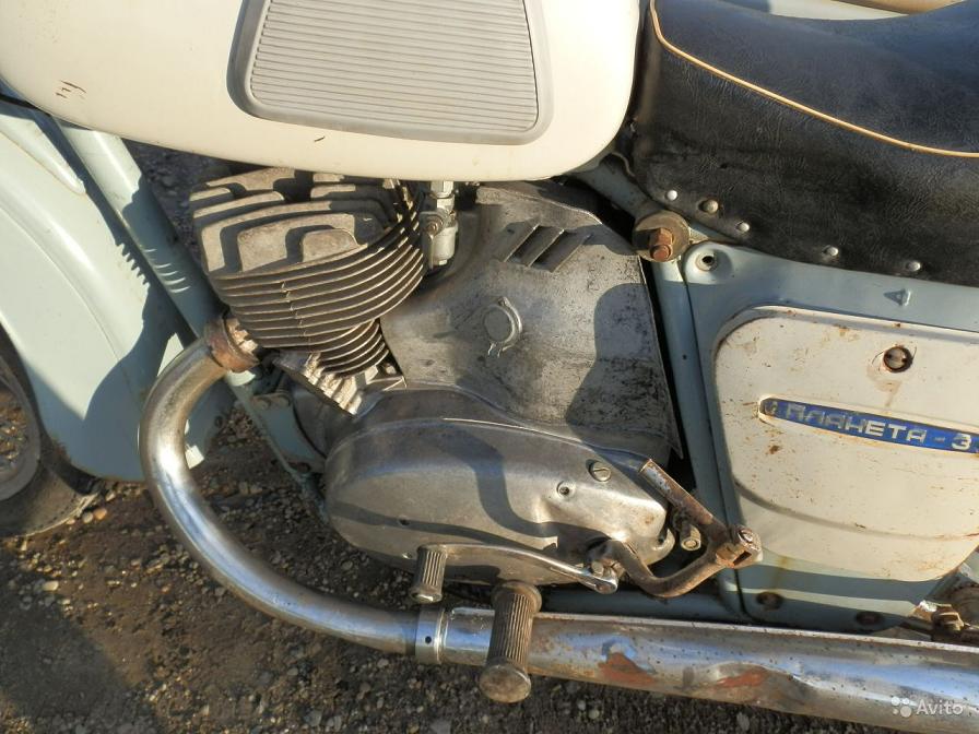

Лапка переключения , видимо, родная . Вот два нереставрированных экземпляра . Один 75 года , второй - неизвестно какого .
http://4put.ru/pictures/max/1043/3205049.jpg
http://4put.ru/pictures/max/1043/3205043.jpg

segeza
Новичок
Регистрация: 07.12.2014
Сообщения: 45
Откуда: Свердловск-Карелия-Финляндия
Мото: ИЖ-ЮК 1962 г , ИЖ-Планета 1968 г
СообщениеДобавлено: 14 Дек 2014 19:28    Заголовок сообщения: Ответить с цитатой
Eduard96 писал(а):
Фильтр не тот
Так какой тогда ? В гугл-картинках выскочил вот этот : http://i.piccy.info/i9/929469a4169f12110ca26afd39ed913f/1409817552/83385/796121/030920141551_800.jpg
Но вообще - кто его знает , какие фильтры ставили в переходный период . Это нужно смотреть по хорошо сохранившейся "Планете" , а где они ... Нету их ...
Добавлено спустя 2 минуты 59 секунд:
А , ну ты и привёл фотку фильтра с поддончиком на винтах . Понятно .

segeza
Новичок
Сообщения: 45
СообщениеДобавлено: 14 Дек 2014 21:55    Заголовок сообщения: Ответить с цитатой
moto_raider_11 писал(а):
Вот с лапкой нужно искать информацию - помоему всё-таки это не родная.
Так это ... чем именно "неродная" ? Резинкой или конструкцией ? Я ж привёл две фотки разных экземпляров таких же "Планет" - одна и та же заводилка . И на "Планете" 2 точно такая . Насчёт резиночки не знаю .
Ppfess
Регистрация: 03.04.2010
Сообщения: 1746
Откуда: Брянск
Мото: Мопед
СообщениеДобавлено: 14 Дек 2014 22:09    Заголовок сообщения: Ответить с цитатой
Segeza, это более ранняя, у планеты 3 другой конструктив
Любишь советы давать?
Люби и на...ер ходить.
segeza
Новичок
Сообщения: 45
СообщениеДобавлено: 14 Дек 2014 22:15    Заголовок сообщения: Ответить с цитатой
А на этой фотке - "родная" ? http://s019.radikal.ru/i632/1208/e6/7f08d94dc607.jpg
