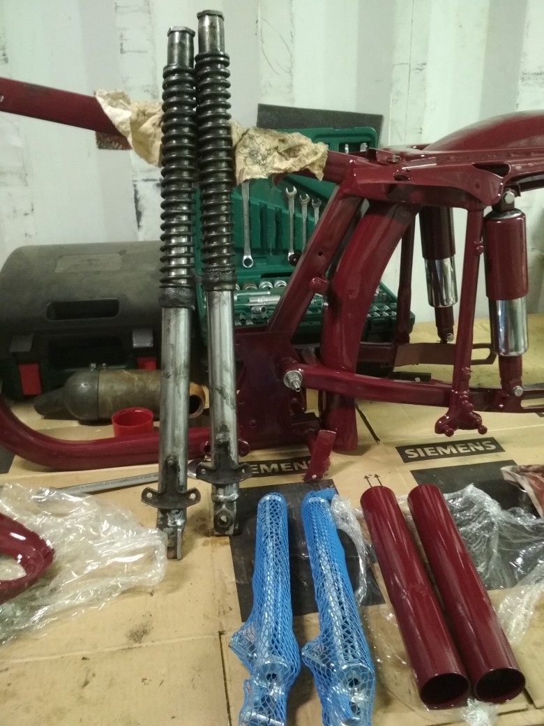

Детали получены из покраски, идёт процесс сборки, буду обновлять тему по мере продвижения:
Работаем с ниманием к мелочам:
Амартизотор перед сборкой:

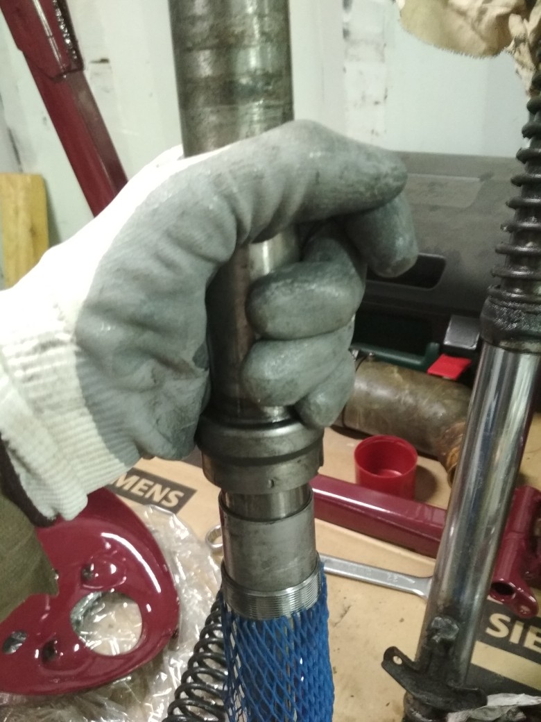

Народ подскажите пожалуйста - верхняя втулка, на фото она над резьбой, не лезет в перо, в старом она заходит свободно. Что делать забивать её туда, греть перо и вставлять или точить втулку до нужного размера?
Проверь, может на новом стакане буртик имеется от нарезания резьбы либо хром попал на входе на внутреннюю поверхность. Если все норм - то втулку обтачивать до необходимого размера.
Проверял, там все четко, даже фаска есть.
