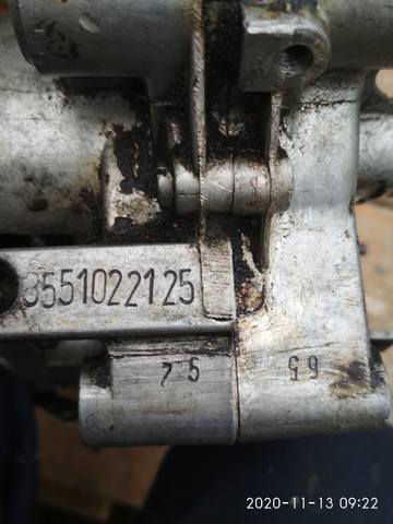

Магнит нормальный,болтики внутри примагничиваются. Шпонка очень маленькая,из рук ускользает. Извлёк сальник. Он дубовый,маркировок никаких не увидел. Пока сальник не поменяю работа остановилась. На валу тоже хром заржавел на месте сальника. Головой об стену
Решил заменить опорник. При снятии резинки внутри она порвалась. Тоже дубовая уже стала. Попробую в магазине сантехники подобрать.
Добавлено спустя 1 минуту 53 секунды:
Добавлено спустя 3 минуты 33 секунды:
Добавлено спустя 3 минуты 27 секунд:
Картера с разными номерами,значит собран из разных двигателей?
Добавлено спустя 11 минут 31 секунду:
А вот с цифрами 52 стоит на том что купил.
