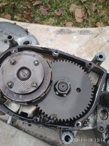

По совету DM снял левую крышку с движков. Двигатель,что купил у Алексея был с родными болтами на крышке,что внушало оптимизм.аккуратно снял не повредив прокладку. Ну что сказать? Четыре стопорных шайбы вроде как не трогали,внутри все чисто.
При снятии крышки с двигателя на мопеде обратил внимание,что крышка снаружи местами покоцаная какая то. Винты все одной длины явно из магазина ,,Крепеж,, прокладка оказалась ещё заводская. Вот тут сцепление вроде как разбиралось. Только один стопор похож на заводской. Как решу вопрос с мальчиками то буду думать о снятии сцепления и замене сальника на коленвала. Заодно поставлю новые стопорные кольца,благо сегодня пришла посылка из Китая.
Фото пока не могу загрузить,дома интернет плохой.
Добавлено спустя 3 минуты 1 секунду:
Первый двигатель
Добавлено спустя 1 минуту 57 секунд:
Двигатель с мопеда

Когда снимешь диски, проверь корзинку на болтанку пошатав вправо-влево. В верхний движок явно лазили меньше.
