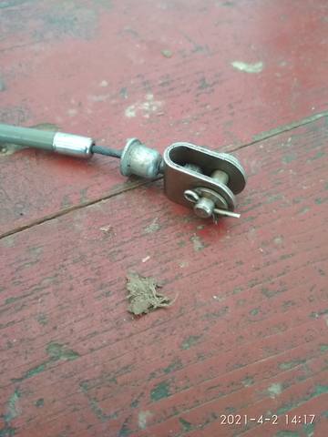

Трос действительно новый,без следов работы. Можно от скуки по его образцу другой сделать,если время будет. От старого ещё осталась скоба крепления. Остаётся старый трос найти с резьбой и обрезать по размеру.

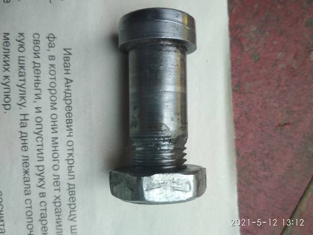

Спасибо! В общем решил втулку с нормальной резьбой отдать токарю. За 20 минут он перерезал резьбу и гайку сделал. Цена 200р Палец вверх .ключ на 22 как раз у гайки Так смешно, что деваться некуда

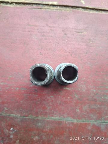

При сравнении втулок видно что переточенная стала тоньше. Для музея пойдет,а вот для ездового надо все же родную. Ту что слева.
