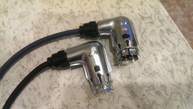

Народ , помогите если кто знает . Размещу у себя , так как не нашёл где задать вопрос . Суть такова . Как заставить вот эти колпачки работать . Искал , купил , привёл в божеский вид , а с ними Ижак не заводится . Но стоит снять метал экраны , эти же колпаки работают как надо . Я помню что их снимали почти сразу с новых мотиков , пробивали колпачки в сырую погоду . Я уж и палец от резиновой перчатки на колпак одел и сверху экран , толку мало . И что бы колпак не касался свечки , кусочек бутылки пластиковой туда зарядил .

валерий михайлович, Снимай эти экраны! На Яве я мог завести каждый раз как помыл мотоцикл. Снял завел без проблем.

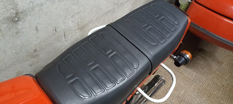

Спустя несколько лет есть чем поделится . Из последних обновлений , это чехол седла . Чехол Александра Кононенко был хорош во всех отношениях , кроме если только тиснения . Но вот на АВИТО появились чехлы уже с тиснением . Шьют в Уфе . Я не придираюсь к качеству , но чуть чуть бы по глубже профиль . Было бы шикарно совсем . 👍👍

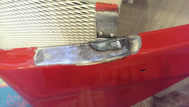

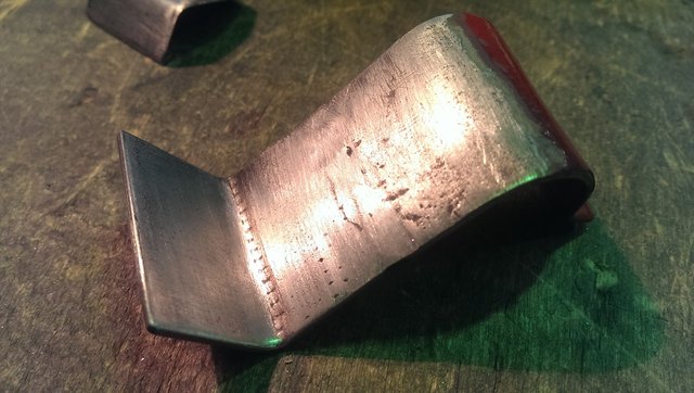

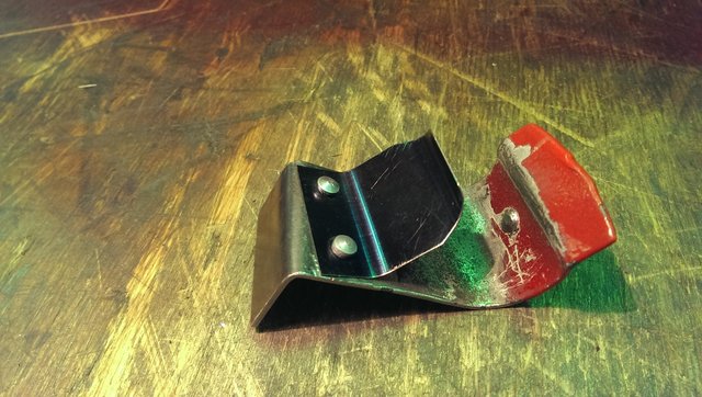

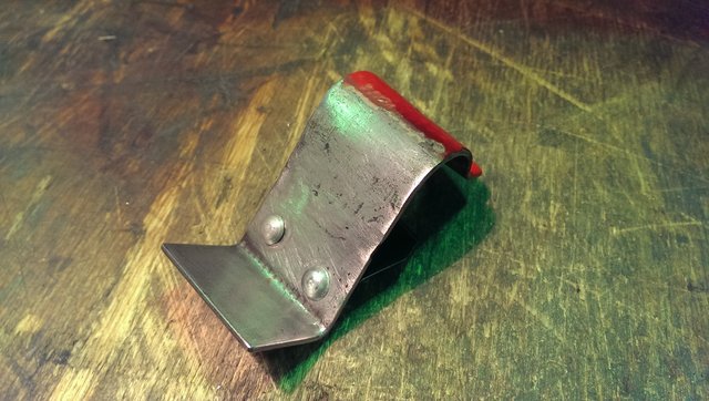

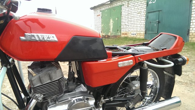

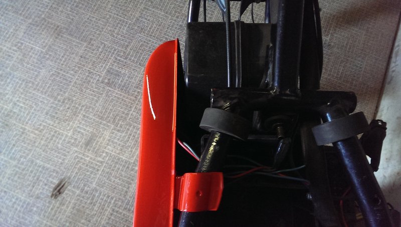

Ну не знаю надо это кому в 2025 году или нет . Расскажу вам поучительную историю с картинками Так смешно, что деваться некуда . Дело было несколько лет назад . Как то обтирал явку после поездки и обратил внимание на щель между корпусом фильтра и левого бардачка . Она не прижимается в плотную как левый . Раньше не придал этому значение . Думаю надо разобраться что к чему . На фото видно что сам кронштейн стоит не под углом по отношению к раме .
Снял крышку и вижу что крепление не такое прямое как на правой , ба , так оно было отломано и присрано как получилось .

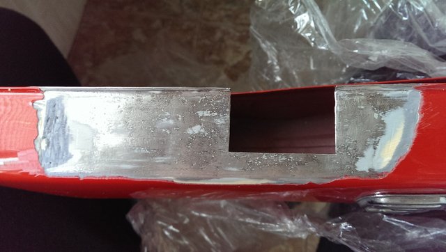

Решил сделать как надо . Вырезал этот кусок . Пришлось зачищать это место от шпатлёвки , навалили толстым слоем , хотя я не просил что бы шпатлевали . Даже выштамповка полосок стала не красиво выглядеть .

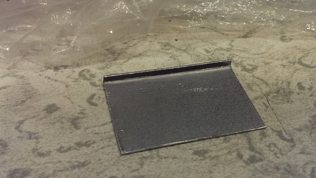

Была изготовлена новая вставка и вварена .

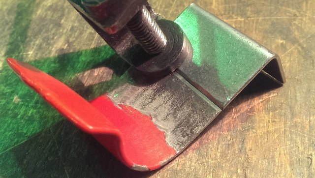

С защёлкой решил сделать так . Думаю объяснять не надо , на фото всё видно . Из пружинной стали сделал саму защёлку и поставил на заклёпки как и было .

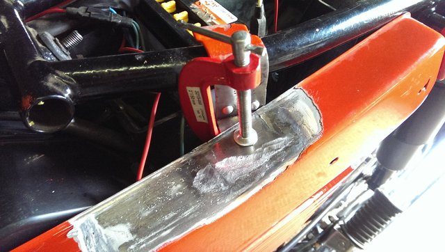

Собрал со струбцинкой всё на мотоцикле , что бы было плотно , затянул её , снял и так повёз к сварщику .

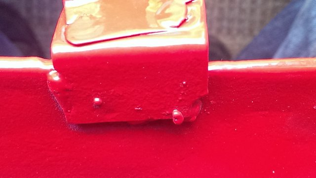

Ну и оставалось навести марафет . Олег прислал краски немножко , нашёл где мне сделают покраску . Ну и вот результат .
