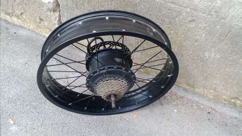

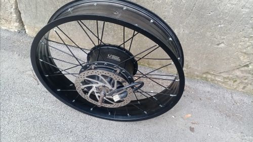

Притащили мне вот такое колесо от/для эл.велосипеда
Колесо от фэт-байка

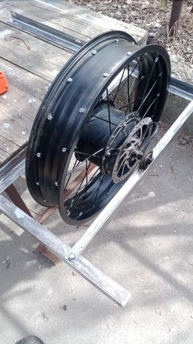

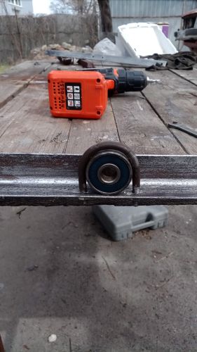

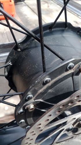

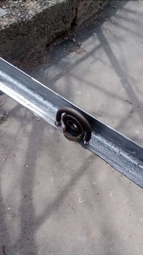

Пообрывало 12 штук родных спиц- в общем, тема та же, что когда-то с Иж-Спортом: фланцевая ступица, гнутые на 90° спицы, вылет крюка больше, чем толщина фланца. Далее усталостные трещины на изгибе и хрясь. В общем, заменить спицы дело нехитрое. Но! Это же редукторный электродвигатель. У него ось крутится только в одну сторону, а в другую не крутится. Как центровать? Бросить ось, чтобы вместе с колесом крутилась в каких-то опорах- там на оси есть лыски по 1 мм, оно прыгать будет. Кроме того, там ещё провод торчит сквозь ось, он тоже будет мешать крутить. В общем, пришлось делать полностью новый стенд на 201-х подшипниках. Как раз оська входит в подшипник, а подшипник закреплён на раме, а рама к столу. Остаётся только провод убрать, чтоб не цеплялся, и можно центровать.
Стенд с колесом
Так подшипники крепятся к раме

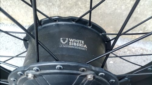

Наш ответ Иж-ПСу
Слишком большой вылет крюка компенсирован шайбами М3

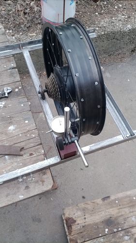

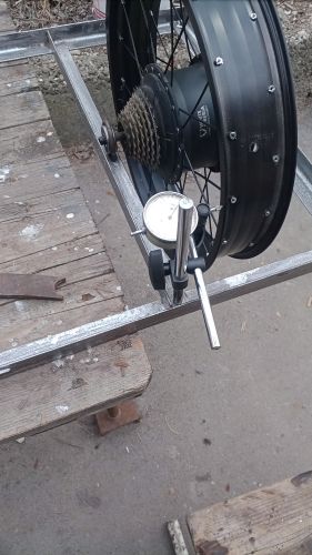

Индикатор на магнитной стойке
Магнитная стойка оказалась не в тему- ей требуется стальная площадка ровная и большая.
Убрал магнит,
просто прикрутил стойку гайкой к раме. Вообще, это я в первый раз взялся центровать по индикатору. "В целом интересно, но ооочень непривычно" Так смешно, что деваться некуда
