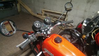

Провлочную отвертку убрать и ключик 5,5Х7 не в стиле.

...ключик 5,5Х7 не в стиле.
Такой и был, за стиль пусть производитель отвечает.

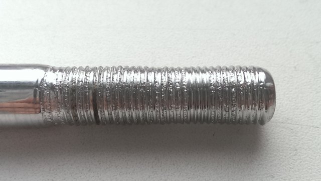

Парни С пивом по жизни , есть вопрос на засыпку . Не завалялось ли у кого стоек чёрных от зеркал М 104 ? Куплю за разумную цену . Сами корпуса не нужны ну или на запчасти только если . Мои испортили в хроме теперь не могу их на мотик поставить . Резьба 10х1 кончилась гайка стала пролетать . Видать при травке не заизолировали резьбу или что там у них получилось . FACEPALM С предложениями в личку пишите .

валерий михайлович, перережь резьбу на 8мм. и замени втулки в руле. Токарь в помощь. Где то были-валялись стойки от зеркал, но кто-то зачем-то, до меня, снял с них пластиковое покрытие. Хотел, в свое время, перегнуть их, и использовать для крепления обтекателя. Так и лежат.

Напишу пару строк . Как бы вопрос состоит по ремонту стойки зеркала . Деньги потрачены на хром а пользоваться стойкой нет возможности , коли резьба испорчена . Хотя куплены другие , чёрные . Малость некомплектные были , но всё исправлено и они стоят уже на Яве . Вы посчитаете что не стоит шкура выделки но может кому и пригодится такой ремонт .
Итак , отрезал на вулканите плохой кусок резьбы . Токарь выточил новую резьбу М 10х1 с другой стороны М6 . В стойке просверлено отверстие и нарезана резьба . Намазал всё красным фиксатором резьбы и затянул . По фоткам всё видно . Надеюсь послужит мне или кому нибудь .

Как вариант при отсутствии стоек. Но выдержит ли вибрацию ступенька на шпильке?

moks87 Время покажет . Думаю не должно отвалиться , мало того что намазано красным фиксатором но и подогнано без щели по торцу резьбы .

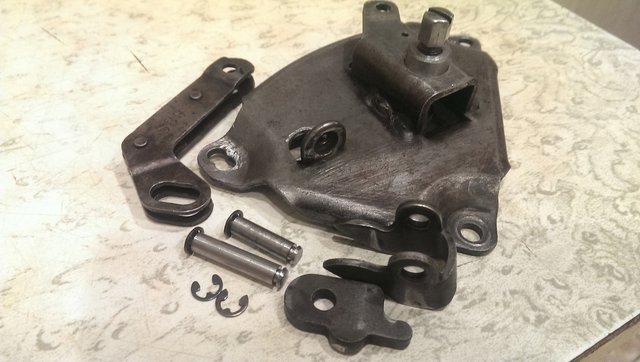

Напишу несколько строк . Сезон закончен . Появился повод написать . Проехал в этом году опять немного , около 300 км . В последней поездке подвёл автомат сцепления , еле доехал до гаража . Разобрал . Визуально увидел что вилочка разошлась и толкала видать с перекосом . Посмотрел видео Георгия Трифонова по ремонту автомата . Вскрытие показало что есть люфты во всех соединениях и лопнула вилочка , видна трещина . Ремонт заключился в том что сдавил вилку до размера толкателя и проварил . Развернули отверстие в корпусе под толкатель , соответственно изготовлен новый толкатель . Обе новые оси и шарик . Всё собрано , смазано и установлено на Яву . Протестировать не успел . Дожди , грязь и т д . Испытаем весной .

я так делал вроде ходит

Даа Валер, зачинил ты её, совсем прогулками не балуешь. А так, красиво конечно.
