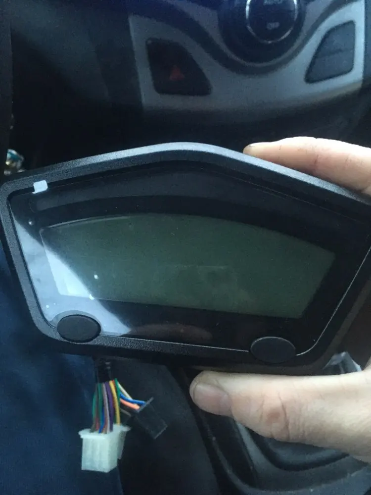

Уж года 2 я катал без приборной доски. Родная давно отказала- сначала стал х-ню показывать тахометр, потом половина цифр перестала "светить", а потом я при падении ногой её отшиб- она на 2 пластмассовых ушках держалась.
Как-то, с год тому, купил по объявлению у парня "китайский тетрис"©, вот такой:
Фото не моё
Вчера и сегодня бился с ней, со всей пролетарской ненавистью. И почти победил. Пришлось отрезать разъёмы от родной панели и паять к этой, причём если тут в инструкции расписаны цвета и назначение проводов, то от самой тачки схема оказалась и не от моей модели, и с неправильными цветами проводов. Ну ничо, разобрался. Правда, использовать родной датчик скорости не получилось- не понимают кетайцкие изделия однэ-одного. Пришлось ставить тот датчик, что был в комплекте с тетрисом , так что теперь у меня на китайце 2 датчика Улыбка
Для удобства снял фару вместе с пер.крылом
Тут как раз видно 2 провода от датчиков, с левой и с правой стороны колёса
Здесь виден "забинтованный" жгут приборки
Так выглядит с красной подсветкой
Так- в цвете "морской волны"
Работает вроде, и даже т-ру двигателя можно различить- по указателю топлива Улыбка Но вот работа спидометра мне не нравится- походу, занижает на скорости >40 км/ч. Длину окружности выставил, " пульс"=2 выставил, сначала был 1 магнит, но добавил ещё 1 (пульс-2). Но что-то не то показывает...

Спидометр, гад, неправильно показывает Головой об стену

Руслан, а ты составь и вози с собой таблицу с поправками показаний спидометра. Улыбка

Вроде разобрался, в чем дело. Я же поставил "пульс" 2, т.е надо 2 магнитика. Всего в комплекте было 4. Сегодня прилепил 4, чтобы "добавить" скорости. Так он вообще стал пургу какую-то показывать. Тогда я задумался. Снял все, сложил одной стороной (вернее, они сами слиплись). И таким же порядком, т.е , скажем, "северным" полюсом к диску, все 4 и прилепил. До этого я же их лепил произвольной стороной, как придётся. Показания появились, но завышенные. Тогда 2 штуки убрал- показывает похоже на правду. Завтра поеду на работу, а туда километраж мне известен. Вот и будет ясно с показаниями.
Значит, повторю ещё раз, надо магнитики ставить обязательно одноименной стороной, если их несколько.
Добавлено спустя 3 минуты 8 секунд:
На Хонде у меня велокомпьютер- Палец вверх Но у него индикатор только до 99 км/ч. Поэтому я задал длину окружности к-са как 1/2 реальной, и показания умножаю на 2.
