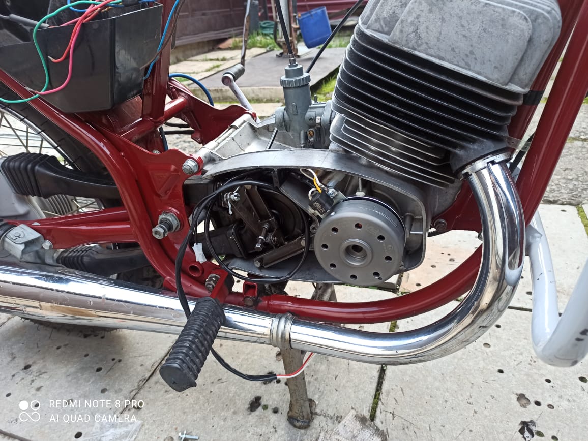

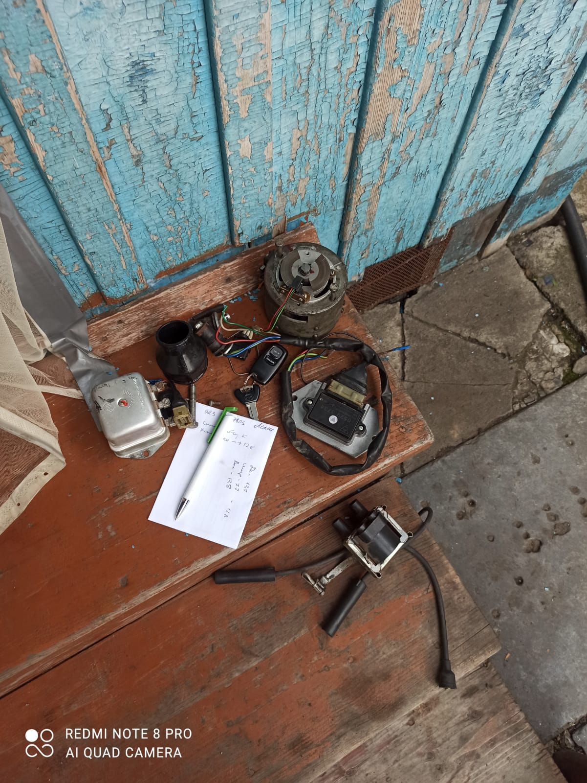

Первым делом снимаем старого Геннадия. Он отправляется на свалку истории:

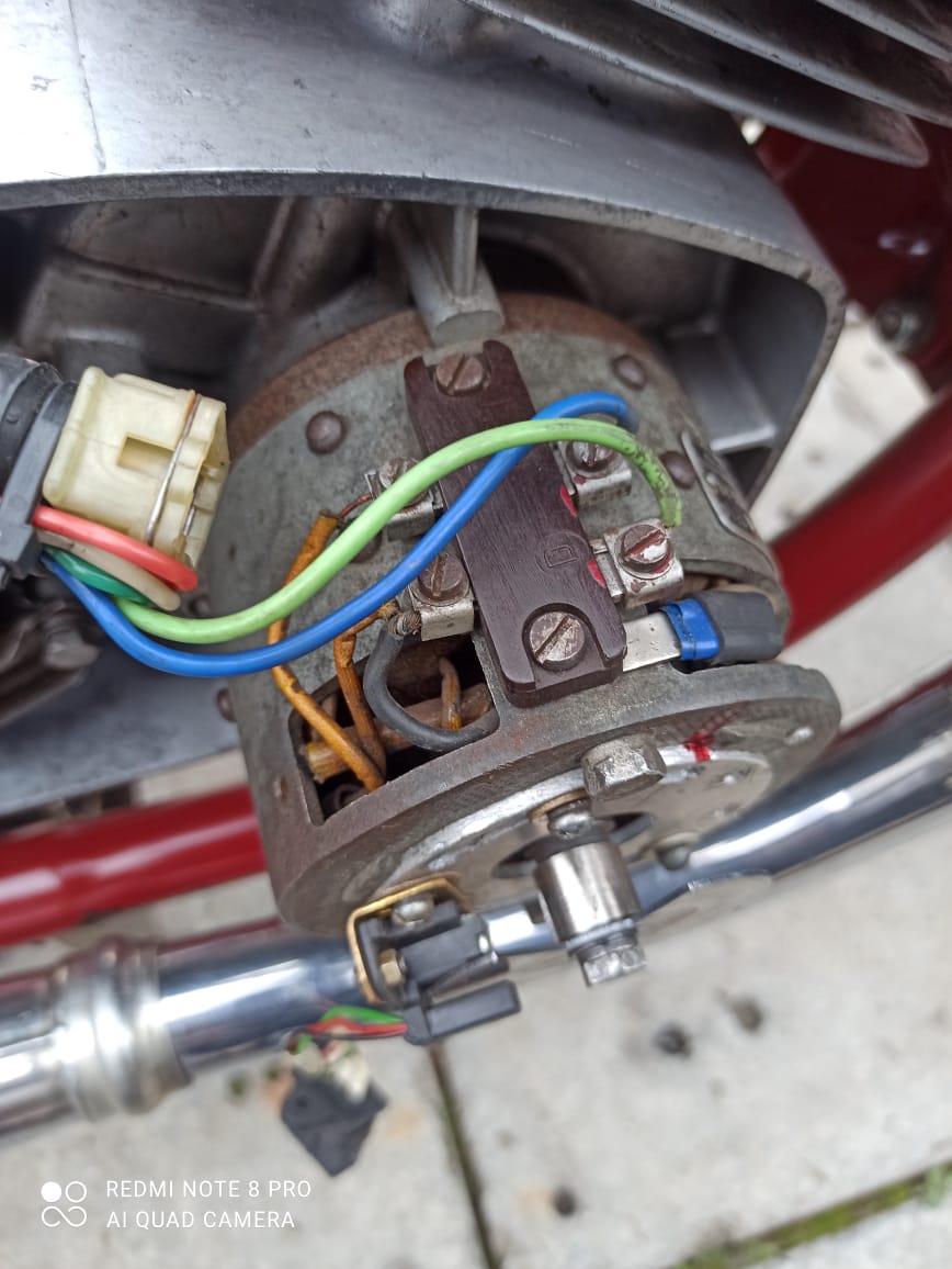

Начало разборки:

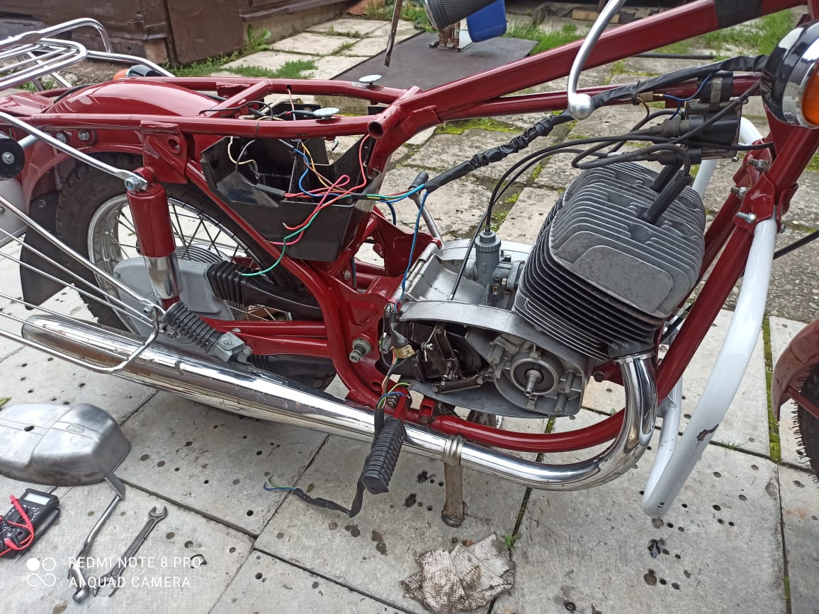

Все успешно демонтировано:
Старая система зарядки + БСЗ:

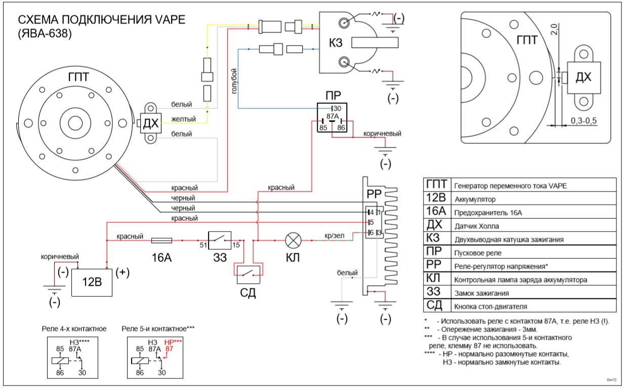

Теперь пару слов скажу о монтаже. В данном вопросе мне очень помогло видео небезызвестного Дмитрия Зайцева из Тюмени. А также доработанная им схема подключения, приложу и ее:
Все по сути оказалось очень просто, но это когда все знаешь заранее. Чтобы свести колхоз к минимуму, и до кучи не прокладывать лишних проводов "+" для пускового реле взял с синего провода, который раньше шел на катушку зажигания. Клемму "мама которая раньше шла на катушку я беспощадно отрезал, а провод удлинил таким образом чтобы он дотягивался до аккумуляторного ящика. На конце также обжал новую клему типа "мама" для релюшки. Сам провод аккуратно убрал в общую проводку. Коричневый провод, который раньше шел к катушке зажигания убираем, он больше нам не нужен. Приложу фото:

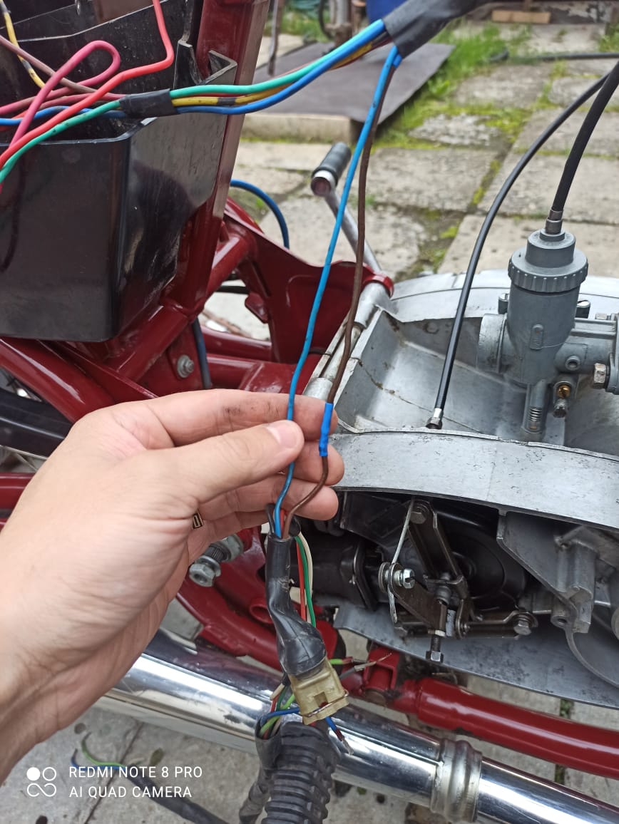

Вот тот самый провод. Подключается к клемме "30" родного замка зажигания, и именно на него приходит "+" при его включении.
Дальше все просто . Краснозеленый провод с реле регулятора соединяем с зеленым проводом, который идет на контрольную лампу зарядки. Единственное чего я не понял, как эта система работала изначально, к контрольной лампе по сути (даже по заводу) подходит два плюса. Но не сильно стал ломать голову с этим вопросом, тем более что по итогу, забегая вперед все стало работать как надо.

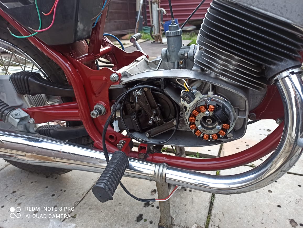

Установлен статор:
Установка ротора:
Все болты, крепящие ротор и планшайбу, по совету Дмитрия Зайцева посадил на фиксатор резьбы.
Самое сложное, как по мне, при монтаже правильно выставить "УОЗ". Особенно когда у тебя нет стрелочного индикатора. Попросил отца помочь в этом вопросе. По итогу, немного помотав нервы, выставили угол при помощи штангенциркуля. На будущее планирую прикупить данный прибор. Кстати интересное наблюдение. В роторе VAPE, резьба, на глаз по крайней мере, такая же как в неподвижной трубе передней вилки. Из этого можно сделать вывод, что из старой гайки-пробки, можно нехитрым путем изготовить съёмник для ротора. Собственно говоря уже и озадачил отца этим вопросом. В общем то вот и весь рассказ. Лампочки все борт сети уже поменял, в повороты вместо 15 Вт родных, поставил 21 Вт, думаю хуже не будет, новый генератор осилит. В стоп также поставил 21 Вт, в габарит 15. Лампу в фару оставлю в том же номинале. Реле поворотов нашел в закромах (старое советское РС-57 (1968 г.в), думаю будет работать, пока еще не пробовал. Также прикупил новый аккумулятор Delta 12В 10 Ач по технологии AMG (наконец то закончатся мои мытарства с разбрызгиванием паров электролита в подседельном пространстве), сегодня заберу и закончу окончательно монтаж. Всех благодярю за внимание, комментарии приветствуются.

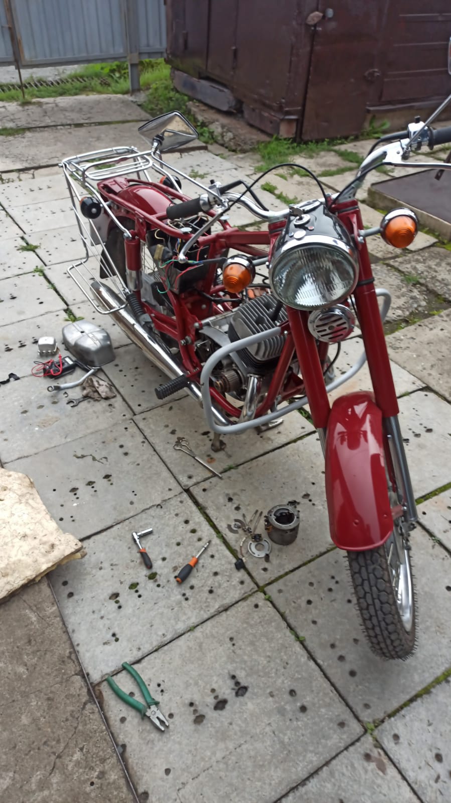

В общем за последние пару дней доделал оставшиеся недочеты, а именно:
1) поставил и отрегулировал реле поворотов. Остановился пока что на советском из запасов РС57В (тепловое). Поначалу оно по какой то причине подымило немного, но подкрутил чутка регулировочный винт и все пришло в норму. Повороты прям совсем чутка быстрее нормы моргают, но думаю что не критично.
Процесс установки и регулировки реле:
Клеменник идущий на "+" релюшки пришлось переделать под круглый контакт.
Также вчера забрал с Автодока новый АКБ на 12В, вот такой:
Приехал домой вчера уже почти ночью, закончил монтаж уже в 00.30, однако руки так и чесались сделать пробный заезд и он состоялся. Что сказать, результатом доволен на все 200%. Мотоцикл стал более четко и гибко отзываться на ручку газа, пропал легкий провал с низов до середины, который раньше присутствовал на БСЗ. Немного показалось что погрубее заработал двигатель, но это возможно, мне всего лишь показалось, попробую подрегулировать карбюратор. По итогу как писал здесь один форумчанин "VAPE превратил мой музейный экспонат в боевую единицу". Выехал на дорогу, включил все электрооборудование, которое можно было включить, никакой просадки не почувствовал. Какое же это все таки блаженство ехать с нормально включенной фарой, включать поворотник и осознавать что в этот момент мотоцикл не захочет заглохнуть и не будет троить, пердеть и чихать. В общем вложение считаю сполна оправданным, да и по сути взял по цене Явашопа, а не по цене барыг на сайтах, которые комплекты продают от 55 и выше, что считаю космосом. Если кому вдруг будет нужно, пишите в личку, дам контакты человека у которого брал. Ближе к середине осени думаю у него же дозаказать пару новодельных глушителей огурцов, взамен моих потрепанных. Летом купил на авито глушитель, который по состоянию был лучше чем тот который у меня стоял, полирнул его, но внешним видом все равно не впечатлился. Новое все таки есть новое.
