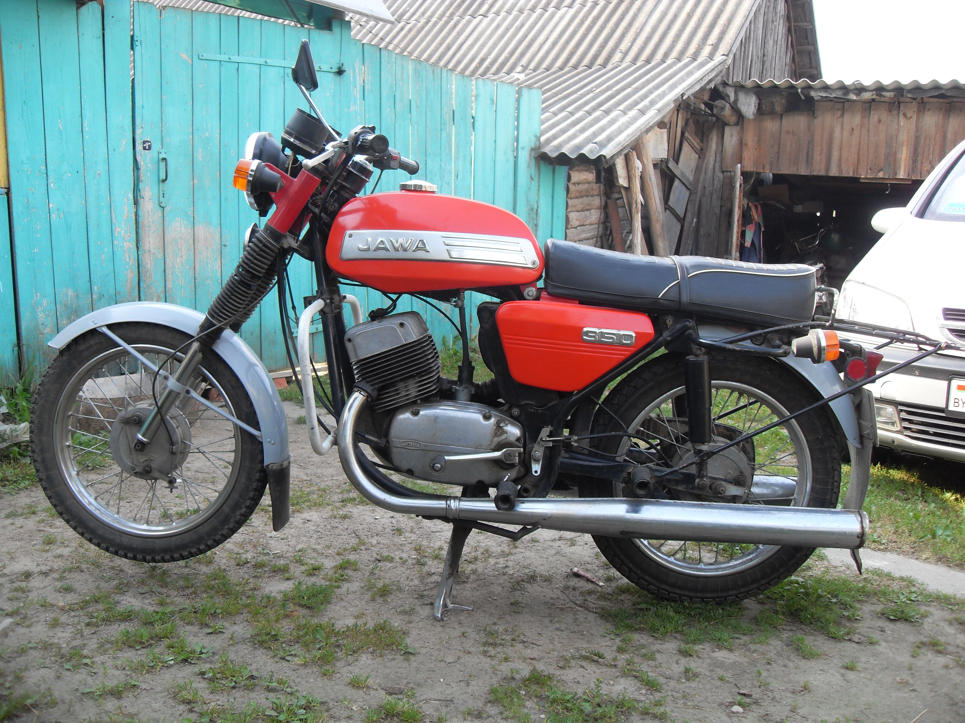

Привет. Давно хотел написать сюда про свой мотоцикл еще, наверное, лет 8-10 назад, но как-то все не доходили руки. Вот теперь созрел на детальную тщательную реставрацию техники и есть время создать отдельную тему.
Сам мотоцикл в нашей семье с 1984 года. Это Ява 634-7-00 1981 года выпуска. Покупал его отец не новым, ездил сначала он сам, потом Ява стояла с 1988 года 16 лет в городском гараже, пока я родился и рос.
Интересно, что за эти 16 лет отец пытался продать мотоцикл, наверное, 3-4 раза. Вроде и покупатели находились и люди интересовались, но все что-то никак удивительным образом не срасталось с продажей, так он и остался стоять в гараже.
С 16-ти лет получил права на категорию “А” и стал ездить. Перед этим частично разобрал, покрасил у автомаляра крылья, бак, бардачки и флажки фары, перебрал переднюю вилку, заменил кожухи цепи и подшипники в колесах. Так же установил генератор от Явы 638 и проводку оттуда же, заменив полностью родную. В двигателе ничего не делал.
Ссылка на крупный размер: https://ic.wampi.ru/2022/10/19/4.jpg
Катался с удовольствием, мотоцикл всегда хорошо разгонялся, работал тихо, заводился отлично. В деревне, где в основном я его эксплуатировал - все завидовали моей Яве)
Далее стандартно: права на машину, авто, работа, семья - в общем особо не до мотоцикла. Изредка только удавалось выезжать немного прокатиться.
Ссылка на крупный размер: https://ic.wampi.ru/2022/10/19/1.jpg
Что в мотоцикле родное, а что нет:
Из неродного: бак и бардачки (но на этих деталях цвет в оригинале). Кто знает, как должны выглядеть оригинальные бардачки для этого года выпуска, сразу заметит неродные детали по хромированным шильдам “350” (оригинальные были силумин, обычно сильно тускнеющий).
Бак и бардачки я заменил от модели 638-5, которая в свое время была у меня вместе с этой Явой. Притом была в идеальнейшем родном состоянии после одного хозяина, но тогда не понравилась приемистость 638-ки, более громкая работа двигателя, прилично больше расход топлива. В общем 634-ка была во всем приятнее, хоть и старее и состояние похуже. В итоге заменил от этой 638-й бак, бардачки и еще кое-какие мелкие детальки, которые были в лучшем состоянии, и 638-ка была продана.
Остальное все комплектное, двигатель ни разу не разбирался, только один раз отцом менялись кольца.
Даже наконечники глушителей оригинальные «под скос», что характерно только для 1981 года выпуска: смотрится гармонично и красиво, на мой взгляд гораздо лучше, чем стандартные прямые.
Ссылка на крупный размер: https://ie.wampi.ru/2022/10/19/2.jpg
Ссылка на крупный размер: https://im.wampi.ru/2022/10/19/3.jpg
Ссылка на крупный размер: https://ie.wampi.ru/2022/10/19/5.jpg
Так же из характерных особенностей этой модели: 6-ти реберный картер двигателя, широкое нижнее крепление двигателя.
По реставрации приоритет в сохранении оригинального вида этой модели, комплектование всеми родными деталями, сохранение полностью всего оригинального крепежа. Планируется полная разборка, ремонт и реставрация каждого узла.
Планирую сохранение оригинального вида вплоть до шероховатостей низов стаканов передней вилки после заводской отливки и сварки (хоть из и придется скорее всего перехромировать), попытаюсь сохранить родные заклепки на сигнале и хромированные концы осей колес и так далее.

Привет! Хороший экземпляр. Хорошо, что дождался твоего взросления
Из того, что явно бросается в глаза:
- Переднее крыло задом наперёд
- задний брызговик в топку
Всё, что ни делается - всё к лучшему, главное делать правильные выводы

Это не реставрация, а восстановление!
Передняя часть бака как-то сильно низковато.
Ну а в общем мотоцикл солидный.

Я в принципе понимаю, что реставрация это детальное восстановление с учетом всех возможных мелочей, включая способы прокладывания проводов, окраску и цвет деталей.
Естественно прямо досконально так сделать не получится, да и нет такой цели. Проводка к примеру будет 12-ти вольтовая, так как на мотоцикле планируется иногда ездить. Но буду стремиться именно к абсолютно оригинальному состоянию.
В интернете, на ютубе много отличных примеров восстановления, мотоциклы блестящие и красивые, но ни в одном варианте нет оригинального крепежа или некоторые детали прямо режут глаз, когда знаешь, что не должно их быть в этой модели: один из примеров подножки водителя и пассажира с лепестками на концах, как у 638-640 моделей, болты под шестигранник или крестообразные там, где должны быть под прямой шлиц.
Я же планирую сохранить даже заклепки на сигнале и не ставить винты, хотя еще не придумал как. Разбирать то придется, менять или перехромировать решетку, перекрашивать корпус.
Бак сейчас установлен на вот таком переднем креплении, показал на фото. Он от поздних 634-ок и 638.5. Вроде как должен стоять с таким наклоном, как надо.
Хотя родной бак был с более широкой внутренней частью и установлен на башмаке, показал на фото ниже. Если только наклон бака из-за этих 2-х типов крепления не отличаются каким-то образом..

Именно из-за этого крепления бак стоит с другим наклоном
Добавлено спустя 13 минут 30 секунд:
Конструкция крепления предполагает "уши", как на баке 638-00. У Вас скоба с креплением при помощи пружины к раме. Должен быть башмак (проставка), как на фото

Anton634, Бак с пружиной от Яв 634/01 или 634.8-00! На 634.7 с ушами, под те круглые резинки.
Короче - бак с низу как раз не оригинал!

i_edgars, не так выразился. Это оригинал. Но уж точно не от 634-7, 638-5

Бак 634.7 с ушами, под те круглые резинки.

i_edgars, Vячеслав Iv, для модели 634-7-00 именно 1981 года выпуска родной бак как раз с креплением пружиной и башмаком, с широкой внутренней частью, как на этом фото:
https://ic.wampi.ru/2022/10/19/20220925_1654.md.jpg
Эта инфа проверена много раз и не подлежит сомнению. Родной бак, который стоял на моем мотоцикле был именно таким: крепление пружиной и башмаком, и уже устанавливались полосы на баке с надписью "Jawa". Так же катушки зажигания устанавливались ещё параллельно, а не одна за одной (так как бак в нижней части был еще широкий), фото: https://im.wampi.ru/2022/10/20/111.jpg
Мне уже удалось найти родной б\у бак в неплохом состоянии с креплением пружинкой и даже в родной краске, сфоткать сейчас не могу - он на даче.
C 1982 года на 634-ки пошли баки с креплением в передней части ушами через круглые сайлентблоки, катушки зажигания в ряд и устанавливались такие вплоть до модели 638.5(переходной). Так же с 1982 года бардачки уже шли с хромированными шильдами "350".
Еще особенности для 1981 года: завальцованные в верхней части держатели фары/поворотников, соответственно характерная резинка уплотнения с верхней траверсой.
И бардачки с силуминовыми тусклыми шильдами "350". Я сейчас как раз в поиске оригинальных бардачков. Фото ниже:
Как раз об этом мы и говорим.
На фото бак и башмак для его установки.
У Вас на мотоцикле установлены крепления под следующее "поколение" баков.
Снимите хомут с колечками с рамы, поставьте башмак и имеющийся бак. Тогда всё будет соответствовать году, модели и бака будет стоять с правильным наклоном.

Vячеслав Iv, я говорил иначе! Но я не уверен какой бак правильный по годам производства Явы 634.7.
Anton634, 100 % уверен что именно так? Я скажем все знаю о 634.8-00 1977 года выпуска, так как сам ее покупал в магазине и был единственным владельцем.
Если про бак гарантировано правильно, то скинь информацию про баки сюда:

Нет фотографии где видно второе крепление катушки. Если их два на раме штатных, то бак ставился с узкой нижней частью под проушины. У катушек стоящих рядом, а не вдоль рамы, бак широкий, с пружиной. Вроде так. Поправьте если ошибаюсь.
Мот шикарный! Палец вверх

i_edgars, я на 200% уверен в своих утверждениях касательно 1981 года выпуска, которые написал в этом посте: https://www.forum.jawaold.su/viewtopic.php?p=660221&sid=5fa1e6e45fe2c95598c0c00527aec0a7#660221
Vячеслав Iv, так думаю и сделаю, поставлю родной для модели бак, осталось "башмак" купить и пружину. Тем более в таком варианте есть отличное мощное родное крепление катушек (когда они параллельно).
Я только понять не могу: у меня сейчас стоит бак от поздних моделей с проушинами спереди и такое же родное для этого бака крепление (хомут и 2 кольца). Почему тогда в таком случае бак стоит с неправильным наклоном, ведь рама не менялась для ранних и поздних 634-ок? Или может это просто кажется на этих фото?
igloezik, постараюсь не испортить Улыбка до ушей , а сделать лучше, главное, чтобы терпения хватило, планы серьезные.

Чтобы точно понять и быть уверенным в том, что с чем не стыкуется и что стоит, нужны реальные и актуальные фото того, что действительно сейчас установлено
