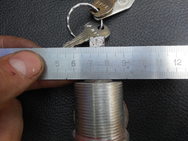

Закину картинки колхозного замка коляски
Камера только не правильно почему-то предала размер основной болванки а может у меня руки кривые. Размер алюминиевой болванки 35х35. Внутрянка замок от почтового ящика короткий к нему вместо родного язычка прикручено жало через фиксатор резьбы, мне показался хлипковат материал этих замочков и я побоялся его тянуть
Добавлено спустя 2 минуты 34 секунды:
сам замок вкручен по резьбе в алюминий

С замком отлично вышло Палец вверх
